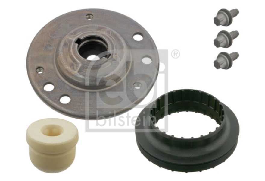

Dann habe ich mich falsch ausgedrückt, sorry, hier das Produktbild von febi:
