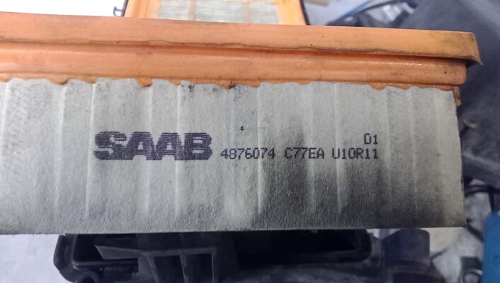

Hier noch das Bild vom original Saab Luftfiltereinsatz, kann man den so wirklich noch kaufen, oder ist der noch aus dem Bj des Autos?
Kann jemand die Beschriftung dahingehend deuten?

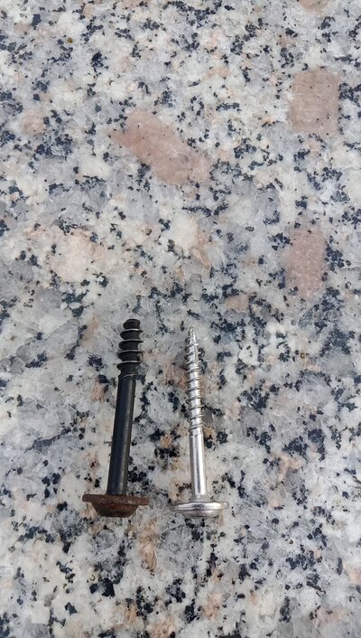

Ich kann bestätigen, dass dieses Maß nicht passt. Insgesamt ist sie zu dünn.
Ich werde mich nach einer dickeren umsehen.

Sieht so aus als wenn du dann eine bräuchtest mit Gewinde bis zum Kopf und dieses dann runter schleifen. Damit du den dünnen Hals/Schaft im Deckel erhältst.
5x34 oder 5x35 in Edelstahl mit t25 Tellerkopf sind schwer zu finden.
Das wäre aber die korrekte Größe.
Vielleicht kenn ja jemand eine Bezugsquelle, idealerweise einzeln oder max 10 Stück, ich finde, wenn überhaupt, immer nur 100er Packungen
