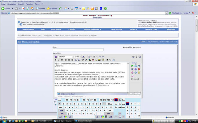

hätte morgen vor den wagen zu besichtigen, dass lass ich aber sein. (500km hin&retour auf mautpflichtiger autobahn:rolleyes:)
es handelt sich um ein vorserienmodell bei dem zu viel zu machen ist. da bei meinem schon alles gemacht ist bleib ich lieber bei der alten kiste.
btw: mein keyboard hat gerade den geist aufgegeben. hat schonal einer von euch mit der bildschrmtastatur geschrieben? ELENDIG!!!!!!!!
