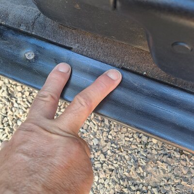

Meines (für dreitüriges cc) ist nicht in der Länge zu kurz sondern es fehlt ein Stück vom Rand der inneren Phase. Muss ein Foto machen, das kann man schwer verbal erklären.
Fehlt da was oder gehört das so? Auf der Beifahrerseite ist nichts ausgeschnitten.

Auf der Beifahrerseite sind ja auch keine Bremsleitungen. :wink:
Schraube die Leiste mal ab.

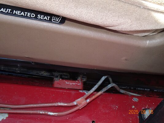

Hier gehen die Bremsleitungen vom Schweller in den Fußraum.

An der Stelle sind die aber nicht kaputt. Aber dafür vorne links, wo die Kabel zur Zentralelektrik gehen.
Dort zerstört das Biotop die Leitungen.
