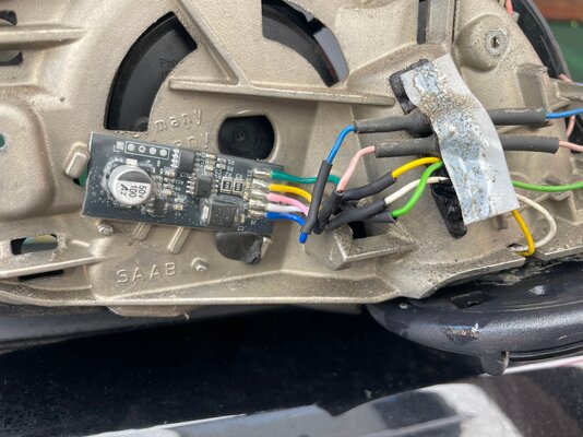

Besteht Interesse an einem Erfahrungsbericht?

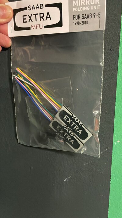

Ich habe diesen Artikel erworben
https://bt-changer.com/saab-extra-mfu-9-5-mirror-folding-unit/
der die Steuerelemente in den Rückspiegeln ersetzt, um die Einklappfunktion der Rückspiegel wieder in Funktion zu bringen.
Ich habe sie eingelötet und tatsächlich, es funktioniert wieder tadellos. Es sind also nicht, wie oft gedacht, die Motoren, die den Dienst verweigern.
Der Hersteller bietet eine Einbauanleitung an, ungarisch und englisch. Eine Übersetzung ins Deutsche lege ich hier mit bei.
117 € incl. Versand. Pro Seite eine halbe Stunde, Lötkolben, Lot und Lötfett und eine Heißluftpitole für die mitgelieferten Schrumpfschläuche, fertig.
Bin seit langem wieder mal richtig begeistert!

Suche schon lange nach einer Lösung, habe die Teile jetzt bestellt und bin gespannt wie ein Flitzebogen.
Die große Frage die sich wohl bald beantworten wird, ob dann auch die anderen Funktionen wieder funktionieren werden.
Anfangs klappten die Spiegel nur ungern ein, dann garnicht mehr, seit einiger Zeit fährt auch mein Sohn und wir nutzen die Memory funktion, bei der die Spiegelverstellung auch immer träger wurde bis sie jetzt garnicht mehr reagiert (normales Verstellen geht). Als letztes ist dann auch noch das automatische Absenken beim Einparken ausgefallen.
Wenn mir jetzt noch jemand sagt wo ich automatisch abblendende Spiegelgläser her bekomme, freue ich mich wie ein Schnitzel....
Die Symptome hat mein Auto auch alle – was sagt der Heilige Elch dazu? Hat seine Lösung auch dabei etwas bewirkt?
