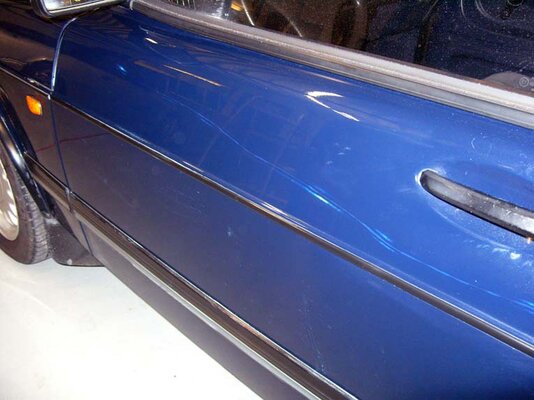

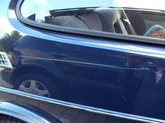

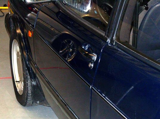

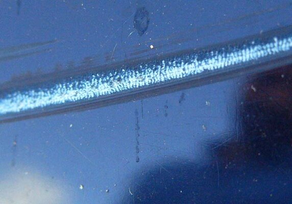

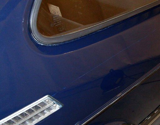

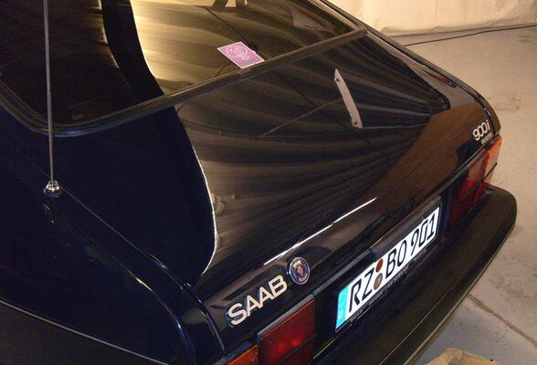

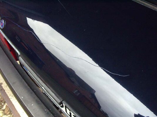

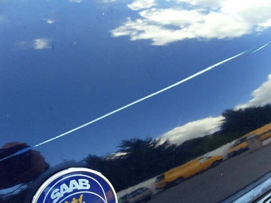

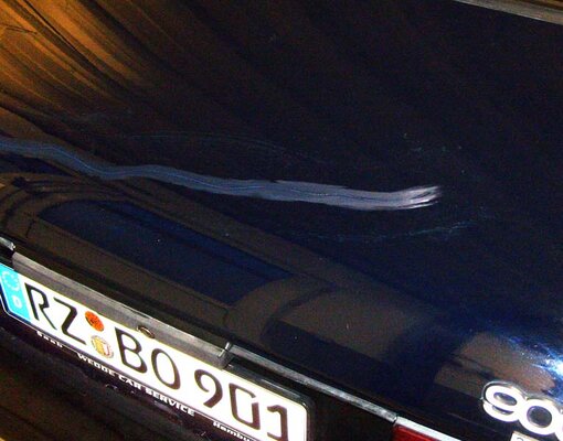

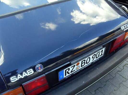

...liegen mir fern, auch wenn ich beruflich hin und wieder damit beschäftigt bin. Aber was "meine" No.2 innerhalb nur eines Monats erleiden musste... Seht selbst :eek: Alles Einzelattacken, hinzu kommt noch das Abreißen beider Embleme.
Irgendwie muss der Frust raus, also schreibe ich (obwohl es längst einen Empfehlungsfred gibt) hier eine kleine bebilderte Anleitung zur Reparatur, die über die nächsten Wochen fortgesetzt wird. So kann ich dann auch mal die Makrofunktion meiner neuen Digiknipse vorstellen...

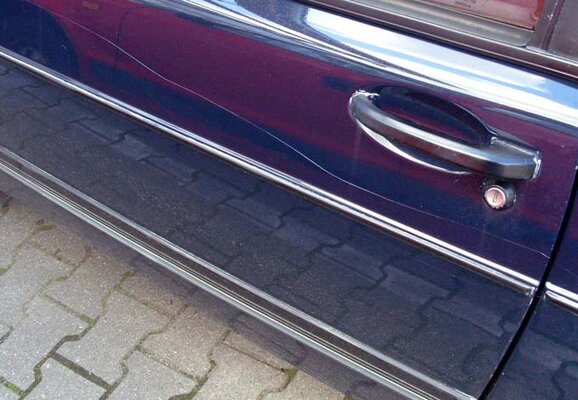

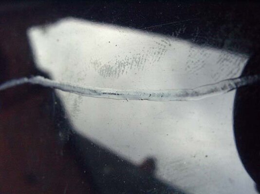

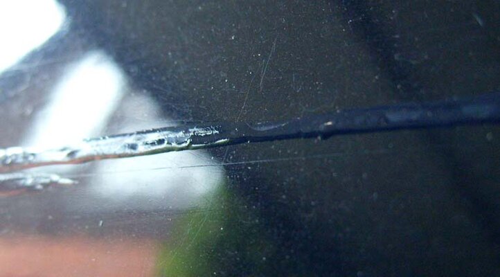

Step1: Begutachtung. Alle Kratzer gehen tief durch den Lack bis auf die Grundierung. Karosserieschäden sind nicht zu erkennen.
Step2: Farbe in kleinem Gebinde anmischen lassen. Die Verwendung von Lackstiften ist hierbei auf Grund der beschleunigten Antrocknungszeit nicht zu empfehlen. Ich habe auf eine genaue Farbtonanalyse (Alter) verzichtet, und den Farbton nach Originalcode (hier: Ambassadorblau G 198) blind anmischen lassen.
Step3: Wirklich feine, mittelborstige Pinsel (hier: Größe 2 und 0) besorgen. Farbgebinde in Mischdeckel füllen und mit etwas Härter (2d) versetzen. Diese Mischung in mehreren dünnen Schichten (hier drei) durch die Schadstelle ziehen (nicht tupfen!), bis sich ein kleiner "Berg" auf dem Lack gebildet hat. Mindestens 3 Tage Trocknungszeit.
Und so sieht das dann aus: (Wird fortgesetzt!)

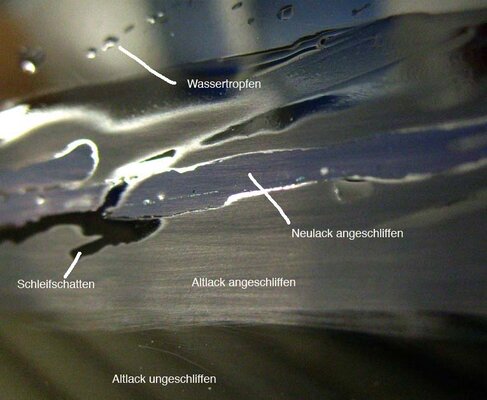

Der Wagen sollte vor der Schleiforgie gewaschen werden. Schleifpapier schmal falten, wässern, und den aufgezogenen Neulack in voller Breite mit leichtem Druck anschleifen, auswischen, anschleifen, auswaschen etc. Etwa so lange, bis der Lackberg verschwunden ist, und nur minimale Schleifschatten (Altlack) sichtbar sind.
So sollte es dann etwa aussehen (Zu den Photos: bei Kunstlicht + Blitz kommt der Farbunterschied der Blindanmischung viel stärker zur Geltung als in Natura. Ebenfalls die Reflexionen durch den gewaschenen Lack)

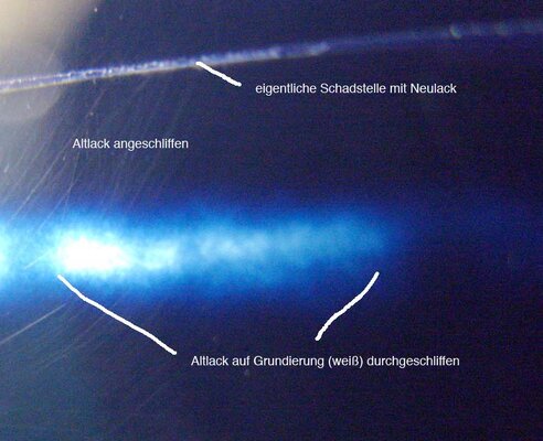

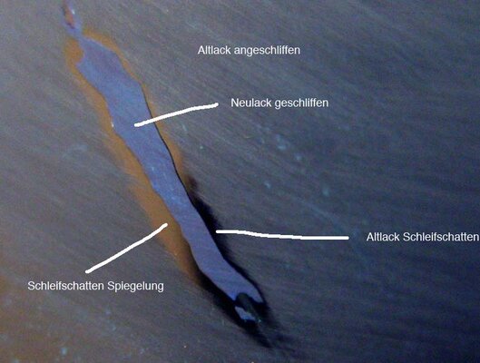

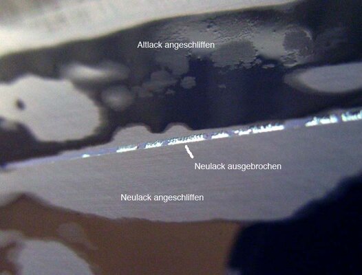

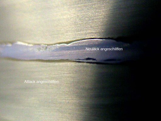

Mögliche Fehler
Als Amateur macht man natürlich Fehler:
1. Bei zu wenig Feuchtigkeit zwischen Neulack und Schleifpapier besteht die Möglichkeit, dass der Neulack partiell aus der Kratzerrinne ausbricht > an der Stelle muss man wieder von vorne beginnen. Schlimmer ist...
2. ...wenn man neben der eigentlichen Schadstelle beim Schleifen vom Altlack zu viel Material abträgt, also durchschleift > lässt sich nur mit Neulackauftrag kaschieren, ist aber nicht mehr nachschleifbar, da flächig abgetragen. Also Vorsicht am Altlack neben der Schadstelle!

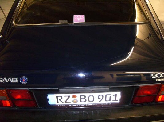

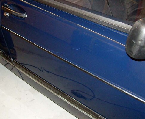

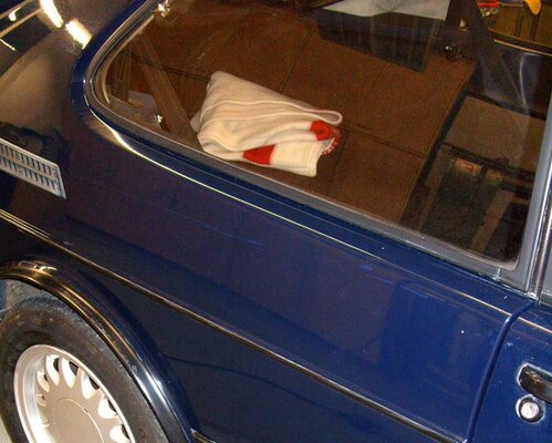

Uns so sehen die Schadstellen aus der Ferne betrachtet nach dem Schleifen aus (inklusive der Bearbeitungsfehler)

...der Unterschied zur zweiten Politur wird an der Heckklappe, wo die tiefsten Kratzer waren, deutlich...
