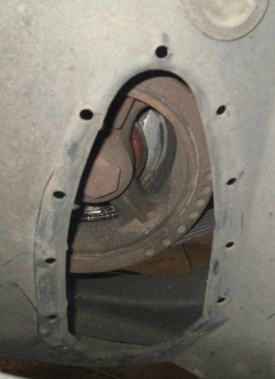

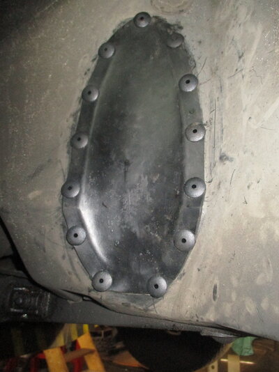

Bin ich eigentlich der einzige, der es nicht fertigbringt, diese Gummiabdeckung vor der Serviceöffnung mit seinen Gummipinökeln in den Löchern zu befestigen? Eine hab ich daher schon verloren - Straßendreck auf der Kurbelwellenriemenscheibe macht sich aber nicht so gut.
Ich hab nun eine neue gebrauchte gekauft (übrigens bei saab-parts.eu), die ich ebensowenig befestigt kriegte.
Daher hab ich die Pinökel jetzt einfach abgeschnitten, Löcher stattdessen reingestanzt und die Abdeckung mit Spreiznieten befestigt. Die halten sogar ohne die Stifte prächtig und sind so im Bedarfsfall ganz leicht herauszunehmen.

Das ist in der Tat bissl merkwürdig gelöst, ich montiere es immer indem ich von innen mit der Spitzzange die Pinöpel durchziehe - natürlich bei abmontierter Radhausschale :D
ist doch ganz einfach .
Zur Montage der Abdeckung der Serviceöffnung, die es erlaubt Riemenscheibe und Ölpumpe zu erreichen ohne den Innenkotflügel zu demontieren, ist der Innenkotflügel zu demontieren :-) :-) :-)
Spreiznieten ist ´ne gute Idee

Selbst die ersten Pinökel, bei denen man noch durch die Öffnung mit der Hand von hinten gegegenhalten kann , hab ich nicht reingebracht, auch Vaseline hat nicht geholfen.

die nächste Evolutionsstufe wäre dann gleich nur den Innenkotflügel zu demontieren und die Abdeckung drin zu lassen... :-)
Wohl ein klassischer Fall von gut gedacht - schlecht gemacht. :redface:
haha da musste ich jetzt lachen, klar so macht man es - nur beim ersten Mal demontieren der Service Klappe war es halt danach verbunden mkt radhausschalendemontage :D
