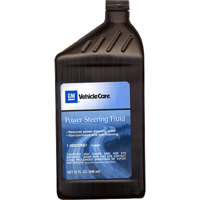

GM Teilenummer 89020661

Siehe #15 ff in diesem Thread. Da steht doch eigentlich alles drin.
