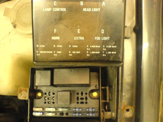

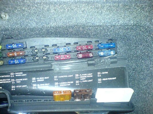

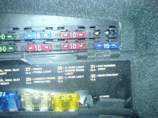

Habe mal ein bisschen gesucht und die Bildchen hier im Forum gefunden. Vielleicht hilft's Dir ja. Sonst selbst mal die Suchfunktion bemühen.
danke d-fens
hilft schon ein bisschen.
mal ne frage, ist es vielleicht möglich das einer ein bild machen kann,
und es mir zuschicken kann oder eventuell hier reinsetzen kann.
das problem ist, ich kann nicht mal eben eine bedienungsanleitung bestellen,
ich lebe in russland und hier an sowas ranzukommen ist wie weihnachten und ostern
auf einen tag.
ein schönes foto von der klappe mit der beschreibung, deutsch oder english, ist
egal, nehme alles :biggrin:
mfg
stefan :rolleyes:
