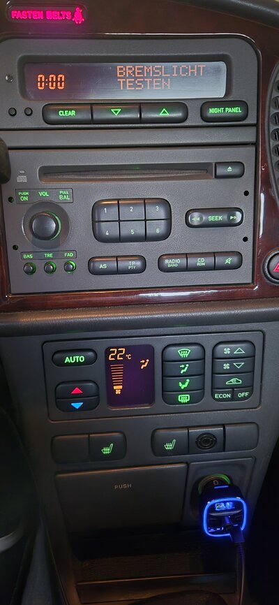

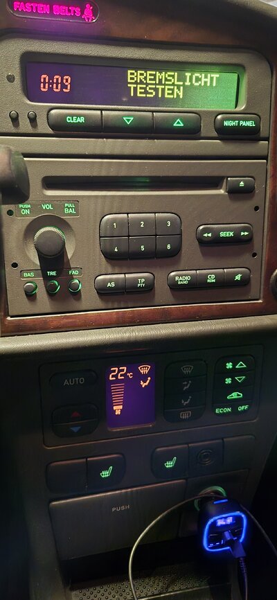

Jetzt ist es geschafft. Für die Tasten habe ich die LED verwenden können. Ansonsten ist der Glühfaden das einzig wahre... vielen Dank für die Anregungen, zum Glück hatte ich alle alten( weißen Sockel) noch die neuen sind vermutlich alle as dem Drucker und jedenfalls viel weicher. 1000051335.jpg

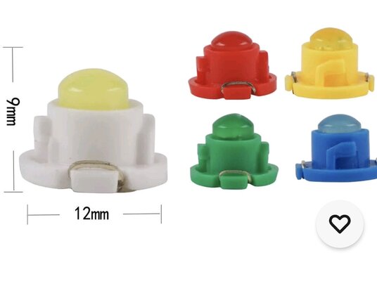

So sehen die Fertigen bei mir aus. Version mit weißem Sockel, habe ich gekauft. 5 Stück 6€inkl Versand.
