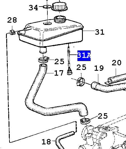

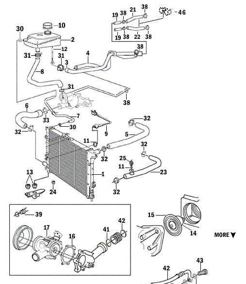

Keine Ahnung wo der sitzen könnte. Aber vielleicht hilft das !
Na das paßt ja mal, zu Ostern den Geber suchen :-)
Das Teil sitzt unter dem Ausgleichbehälter.
Auf dem Bild sieht man den Füllstandgeber zwischen den Teilen 3 und 12 (grob gesehen).

Hi,
ne, das Ostersuchen hat nichts gebracht, an diesen unseren Modellen sind nur 2 Schlauch-Anschlüsse am Ausgleichsbehälter, der grosse unten und der kleine oben-seitlich. der dritte im Bild oben mit dem Anzeiger ist einfach nicht da!!!
Also, bitte nochmal nachgrübeln :) Wo kann das Radiator-Level-Signal herkommen? Am Thermostatgehäuse sitzt ein Stecker, aber ich vermute mal, das dort die Temperatur gemessen wird. Leider kann ich an meinem in der Garage nicht durch Abziehen sämtlicher Stecker testen, welcher es ist...der wird gerade geschlachtet :(

Gibts doch gar nicht das der Füllstandsgeber nicht da ist bei Dir.
Unten habe ich nochmals eine Detailaufnahme angefügt. Der Geber ist mit der blauen 31A markiert.
Meiner Meinung nach macht der Geber für den Füllstand auch nur hier im Nachfüllbehälter einen Sinn. Das ist die höchste Stelle im System und hier kontrolliert man schließlich auch manuell den Füllstand.
Schau doch nochmals ob da nicht doch unten der Geber drin steckt. Ich schau morgen auch mal bei meinem SAAB nach.

Hallöle,
habe schon mit Spiegel und Lampe und allem nach- und druntergeschaut, da ist kein Kabel. Wenn man den Behälter an den beiden Schläuchen löst kann man in wegnehmen ohne noch irgendwas abzumachen...
