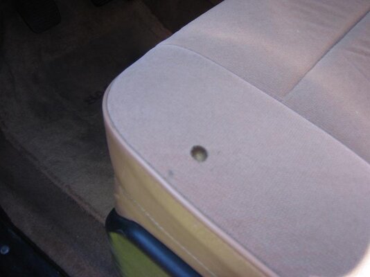

Unangenehm das. Da wird einem in der Lieblingsbibliothek das schmöken verboten, und nun ist einem auch noch die heiße Asche der cubanischen Cohiba während der Fahrt auf den Sitz gefallen. Ein fettes Loch, gefressen durch edelste Tobacos, heiß geraucht. Und das auch noch in Anwesenheit der adretten Beifahrerin. Welch Schmach.
Was tun wenn einem die Zigarre nicht nur ein Loch in den Fahrersessel, sondern auch in's Portemonaie zu brennen droht? Hier die kleine Hilfe für den Gentlemen Driver von Welt, durchzuführen in einer Zeitspanne in der sich die Beifahrerin mal eben im angesteuerten Landhaus "frisch macht":

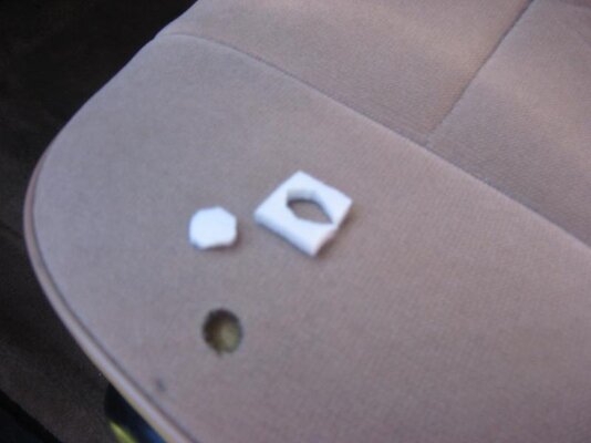

1. Erstmal das Loch ein wenig säubern. Am besten mit einer Scherenspitze.
2. Man nehme ein bisschen Schaumstoff (hier Reste von Himmelstoff) und schneide es in passende Form. Das ganze darf natürlich ein bisschen stramm sitzen.

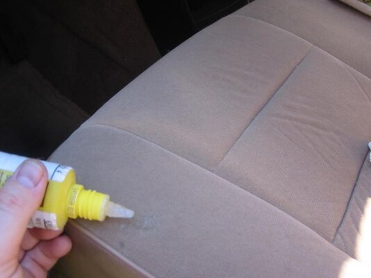

3. Nun das Schaumstoffstückchen mit Sekundenkleber in das Loch einfügen.
(Vorsicht das der Kleber nicht auf's intakte Polster tropft!)

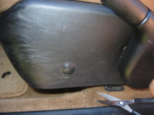

4. Nun nimmt man eine Schere (am besten Nagelschere) und sucht sich im Innenraum eine unauffällige Stelle, an der man ein paar gleichfarbige Fasern vom Teppich oder einer anderen unauffälligen Stelle abschneidet.

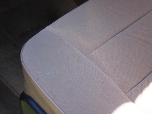

5. Diese Fasern werden mit dem Sekundenkleber auf den Schaumstoffflicken aufgeklebt. Bevor der Kleber anzieht, am besten mit der Scherenspitze die Fasern ein bisschen "ausbürsten". Wenn der Kleber trocken ist, nochmal mit den Fingern die Fasern wieder aufstellen in dem man leicht drüberreibt.
Tja,......nun kann der gediegene Herrenfahrer wieder ohne Scham sein Vehikel durch die Geographie chauffieren.
