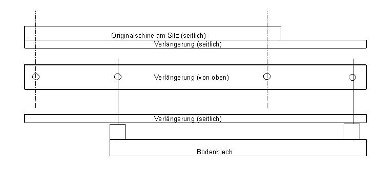

Sitzschienenverlängerung
bei Selbstbauaktionen sollte man auf jeden Fall (abgesehen davon, ob es zulässig ist) gleichwertige Schrauben nehmen. Nach Möglichkeit die gleichen wie die Originalen. Solche Dinger haben nähmlich wesentlich höhere Festigkeiten als Baumarktschrauben.
Hier eine Schematische Darstellung wie so etwas gemeint sein könnte (Sichtrichtung Beifahrer):
ähnlich wie in der Skizze gezeigt habe ich mal einen "Adapter" für einen Recaro Sitz im 900/1er "gebastelt", da die Konsole nicht mehr verfügbar war und zudem mit Laufschiene jenseits der 200 Euro gelegen hätte, falls sie noch zu bekommen gewesen wäre.
Nochmal würde ich das allerdings nicht machen.
Verwendetes Material war ein Rechteckstahlprofil (hohl, Wald und Wiesen St Baustahl) mit etwas anderen (etwas breiter) Abmessungen und etwas höherer Materialstärke als das original Profil der Schiene.
Im Endeffekt war es durch das Versetzen der Aufnahmen nach hinten eine leichte Sitzschienenverlängerung.
Auch wenn sich das im Fahrbetrieb irgendwie bewährt hat bzw. zumindest keine Probleme machte, so dürfte eine TÜV-Abnahme einer Eigenbaulösung nach "pi mal Daumen" wohl verwehrt bleiben.
Dafür müsste man dem TÜV-Prüfer die Festigkeit nachweisen und das wird nicht wirklich klappen. Da im 9000er am Sitz auch das Gurtschloss angeschraubt ist (nicht am Fahrzeugboden, wie beim 900er bis 1990 und meinem Recaro-"Adapter") und damit beim Unfall dort die (nicht zu unterschätzende) Belastung durch das Körpergewicht und Rückhalt des Gurts am Sitz bzw. auf/durch die Schiene übertragen wird, sollte die Schiene/Verlängerung auch halten und nicht abreissen.
Wie gesagt, ich kann mir wirklich nicht vorstellen, daß das ein Prüfer abnimmt.

Man darf nicht vergessen, dass an den Punkten bei einem Unfal ganz schöne Kräfte wirken können....(Die Sitze - el noch mehr - plus Fahrer haben ein gutes Gewicht....)
Beim Selbstbasteln wäre ich da auch vorsichtig...(lieber etwas dicker...)
Im Falle des Unfalls müssen von der Sitzaufnahme ja einerseits die Kräfte in Fahrtrichtung aufgenommen werden, dazu aber ja auch noch "Momente", die dort unten entstehen, und zusätzlich noch von den Gurtkräften unterstützt werden, da der Sicherheitsgurt ja am Sitz befestigt ist. Bei so einer einfachen Flachstahl-Sitzschienenverlängerung nützt dann u.U. auch etwas dicker nichts.
Da steht der Sitz nach dem Crash mal eben ein Stück geneigter und höher (vielleicht um die Länge der Sitzschienenverlängerung keilförmig höhergelegt?) - erleichtert dann (später, nach der Reha) das Einsteigen mit steifem Kniegelenk oder Rückenproblemen, dafür sitzt man dann etwas unbequemer….
Spaß beiseite, da müssen viel mehr "stehende Anteile" mit rein, um die Biegemomente aufnehmen zu können. Sprich ein dickes U-Profil oder so was. Von solchen "Konstruktionen" aus einfachem Flachstahl würde ich schön die Finger lassen.
Grüße.
Im Falle des Unfalls müssen von der Sitzaufnahme ja einerseits die Kräfte in Fahrtrichtung aufgenommen werden, dazu aber ja auch noch "Momente", die dort unten entstehen, und zusätzlich noch von den Gurtkräften unterstützt werden, da der Sicherheitsgurt ja am Sitz befestigt ist. Bei so einer einfachen Flachstahl-Sitzschienenverlängerung nützt dann u.U. auch etwas dicker nichts. .
