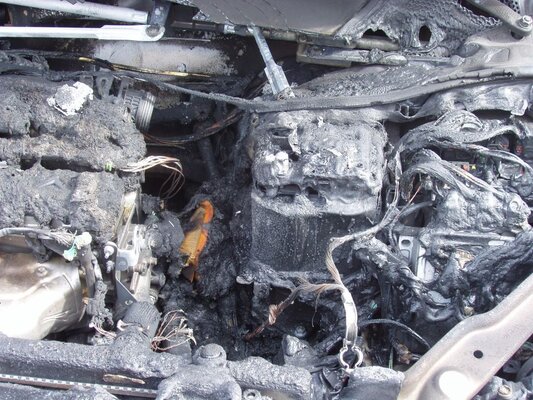

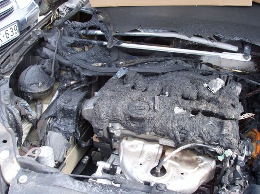

Hab gerade dies hier bekommen:
Eine Amerikanerin hat sich in Budapest beim Auto-Verleih Sixt ein Fahrzeug
gemietet, einen Citroen C4.
Sie ist dann damit von Budapest bis Pécs gefahren (ca. 220km!!!!),
allerdings nur im 1.gang. sie dachte es sei ein automatik-getriebe!!!!
anbei die fotos vom sachverständigen ( motorraum und die
motorhaube!!)
einfach ohne Worte.....

hmm, die ventildeckel sind ja richtig gehend verschmort. sieht danach aus, dass die nockenwellen absolut trocken gelaufen sind.
--> und dass sie erbarmungslos weitergeprügelt wurden...

Ich denke mal, daß die Dämm-Matte durch die enorme Hitze geschmolzen ist.
Evtl. hat der C4 auch eine Kunststoff-Motorhaube (hatte z.B. der BX damals auch)!?

Wo seht ihr eine Motorhaube? Ich sehe nur, dass alle Plastikteile (inkl. der modischen Abdeckung des Ventildeckels) geschmolzen sind, also z.B. auch ganz rechts mindestens 50 cm vom Motor entfernt. Und selbst wenn der Motor wahnsinnig heiß geworden wäre, so viel Wärme könnte er wohl kaum abstrahlen, dass Kunstoffteile im Abstand von 50 cm schmelzen, da müsste der Motor ja schon glühen und vorher pfeift er schon aus allen Löchern, die Kühlanlage verliert alles Wasser, das Öl vebrennt usw.
Nee, das sieht mir auch eher nach Brand im Motorraum aus. Was dann aber wieder seltsam ist, warum ist das Abdeckblech über dem Krümmer so perfekt sauber? Müsste da nicht jede Menge Ruß von den verbrennenden Kunststoffteilen drauf sein? Seltsam...

Sieht nicht so aus, als wäre sie tatsächlich ans Ziel gekommen. Luftfilter, Kabel und sowas liegen verkokelt in der Gegend herum, da ging nix mehr.
Irgendwelche Warnlampen und Signaltöne wird die Dame (wenn die Story denn stimmt) wohl bei dem Lärm übersehen und überhört haben....

Wenn ich mir das Foto anschaue, könnte das Nummernschild vom Auto daneben aus Ungarn stammen (nicht viele haben einen Bindestrich vor 2 Zahlen bei "normaler" Schildgrösse). Aber wenn die Ungarn sich nen Pfund scharfe Paprika-Schoten und nen Gläschen Rotwein + Aprikosenschnaps reingetan haben, dann befreit das sicher die Fantasie....
