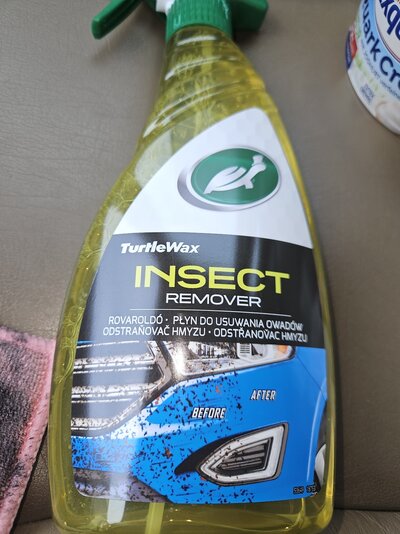

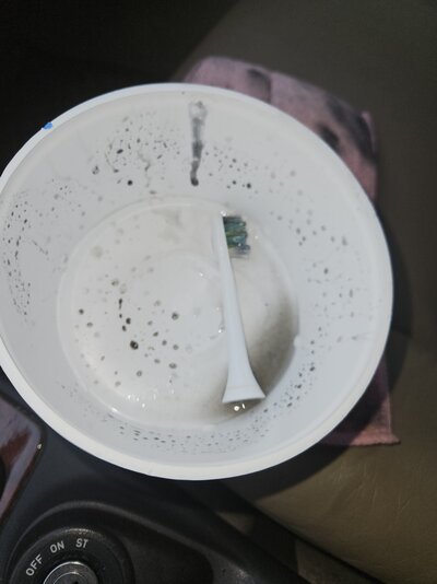

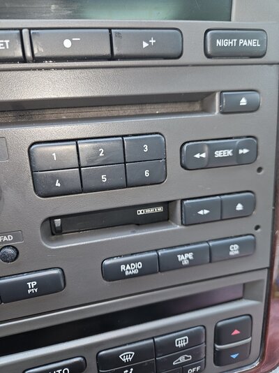

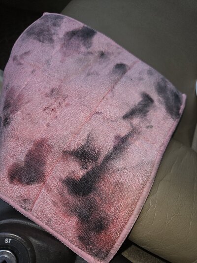

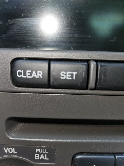

am letzten Wochenende konnte ich endlich mal die inzwischen klebrig gewordenen Softlacktasten im Innenraum meines 9-5 aus 2000 säubern:
-Turtle Wax Insect Remover unverdünnt in eine kleine Schüssel geben
-Mit einer Zahnbürste großzügig auf den Tasten einmassieren
-Mit Microfasertuch abwischen
Prozedur gegebenenfalls mehrmals wiederholen
Ergebnis: die Tasten kleben kaum noch, die Beschriftung bleibt erhalten. Am ehemals pinken Microfasertuch sieht man ganz gut, wieviel Dreck in Form von angelöstem Softlack der Insektenentferner von den Tasten entfernen kann. Ob eine andere Marke auch so gut funktioniert, kann ich nicht sagen.
