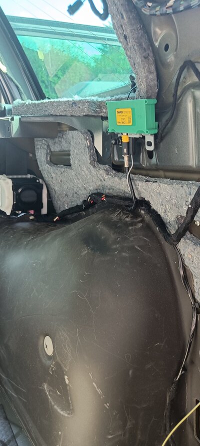

Hallo liebe Saab Freunde. Ich habe das Problem, dass ich keinen Radio Empfang habe. Nach meinen Informationen ist der Radio Empfang über eine Heckscheiben- Antenne und nicht über die Flossenantenne. Ich habe mich mal auf die Suche nach der Verkabelung begeben, hatte da aber nicht viel Erfolg. Also weiterhin nur ein Rauschen auf allen Radio- Empfangsbändern. Kann mir jemand sagen wo das Kabel verläuft??? Hat jemand das Problem auch schon gehabt? War es überhaupt die Antenne? Beim Wechsler im Armaturenbrett werden keine CD`s mehr eingezogen. wenn ich die einzelnen Auswurftasten betätige arbeitet der aber. Vielleicht auch ein bekanntes Problem? Über Hilfe wäre ich da sehr Dankbar.
Kabel verläuft beim Kombi von der hinteren rechten Seitenscheibe entlang des rechten Kabelkanals unterhalb des Teppichs zum Radio in der Mittelkonsole.
Bei der Limo ist der Start hinter der rechten C- Säule.
Bild aus einem Kombi, das Grüne ist der Antennenverstärker.
Die Antenne auf dem Dach ist eine reine GPS/GSM- Antenne.
