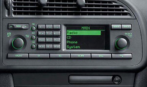

Radiobedienteil ist folgendes verbaut -->
