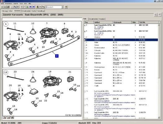

Laut EPC sollten die Teilenummern:
400 132 189 -> 4D
400 132 197 -> 5D
gehen. Zumindest ist da keine Einschränkung vermerkt.
Habe Dir das bild auc hmal in einer größeren Auflösung per Mail zukommen lassen.
Gruß Detlef
400 132 189 -> 4D
400 132 197 -> 5D
Gruß Detlef
unter nr:
32000574 steht aber auch nicht mit kenwood navi moeglich??
und nu?
Das ist ja auch (laut EPC) die falsche.
Verstehe nicht so genau was Du jetzt meinst.
Wegen dem Navi...
Kannst Du das Bild auf meiner Webseite mittlerweile sehen?
Hier noch mal der Link.
Wenn Deins so aussieht, ist es ein Kenwood.
Gruß Detlef
Wegen dem Navi...
Gruß Detlef
