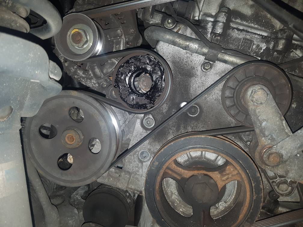

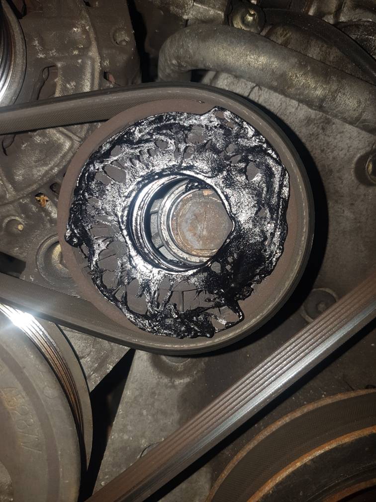

9000...Rollen unbekannter Laufleistung. Auto hat 273.000 auf der Uhr. Bei dem was die Rollen kosten würde ich beim Riemenwechsel keine Sekunde zögern und die mit tauschen. Die Spannrolle hatte auch bereits Spiel.

Das Material der Rolle wird hier nicht das Problem gewesen sein. An der Spannrolle hat das Lager ja auch bereits deutliches Spiel und macht beim von Hand drehen Geräusche. Ob das Lager in einer Metall- oder einer Kunststoffrolle kaputt geht ist meiner Meinung nach dann egal... Es ist ja nicht die Rolle kaputt gegangen.

Beim 902 meiner Frau verabschiedete sich bei 170tkm eine Rolle, Riemen war der 2.- der allerdings dann auch hinüber war. Beim 9-3 ist bei 217tkm noch alles original- also das Material der Rollen spielt vermutlich nicht so die „Rolle“. Mir ist schon klar, dass ein Tausch aller Einheiten bei mir jetzt Sinn macht, mich hätten halt nur die Erfahrungswerte hier interessiert. Bei 120tkm einfach den Riemen zu tauschen, obwohl der alte noch gut ist, macht ja jetzt auch nicht unbedingt Sinn und viele belassen es auch bei einer Sichtprüfung. Auch die Lebensdauer des Klimakompressors hätt mich beim 2.0T interessiert, beim 9-5er hatte ich mit 260tkm noch den ersten drin.
