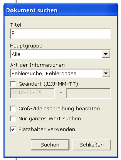

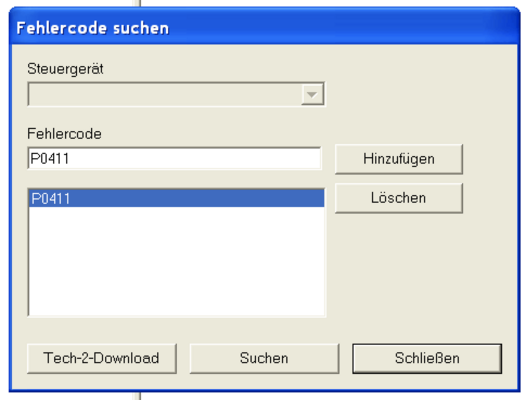

Und dann habe ich noch ein Problem beim Bedienen vom WIS:
Ich suche einen Fehler, Delphi sagt ECU=E8 Fehlercode=P0411
Ich schaffe es nicht über "Fault code search" an weiterführende Informationen ranzukommen.
Wie muß ich denn da vorgehen ?

P0411 findet sich im 900er MJ 1998
Fehlercode P0411 eingeben und [Hinzufügen].
In der Liste markieren und [Suchen]
