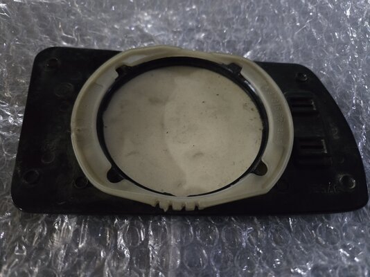

Schaue Dir mal ein solches Glas in OVP an. Da gehören Trägerplatte und Befestigungsring zum Glas mit dazu. Das Glas gab es nie als einzelne Glasscheibe, sondern immer wie hier abgebildet:
