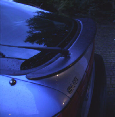

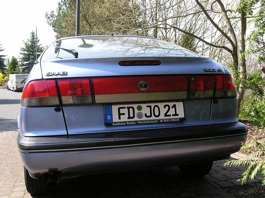

möchte mir bei meinem 900 II gerne diesen spoiler (erstes bild) montieren. auf dem zweiten bild das is mein heck ;)
Also .. wie montiere ich ihn richtig (hab ich zwar schon knapp erläutert bekommen möchte trotzdem nochmal am besten eine genaue anleitung wenns geht) und muss ich auf irgendwas achten??

Alle Spoiler (auch Viggen und Aero) vom 9-3 sind durchgeschraubt. Der Wischerarm muss ab und die Heckklappen- Innenverkleidung runter. Angezeichnet ist nix.
Ich hab leider nur Anleitungen für den Viggen und Aero.
http://rapidshare.com/files/15082685/400109013_Spoiler_9-3.pdf.html
und
http://www.genuinesaab.com/psi/files/viggen+rr+spoiler.pdf
Zu beachten ist der Korosionschutz.
