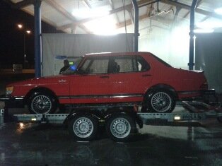

Ich muss euch berichten - ich habe meinen Traumsaab erworben:
Ein 1983er 900 Vollturbo 8V Sedan ohne Kat :smile::redface:2012 046KK.jpg

Mann, ist der schick! Wo hast Du den denn ausgegraben?
Hast Du noch mehr Bilder? *sa(a)bber*

Ausgegraben hab ich den guten ... Tja, bleibt geheim ;) Nein er schlummerte Jahrelang unter Heu :)
Zumindest steht er jetzt in einer beheizten Einzelgarage und wartet darauf wieder Neuzustand zu erreichen :)
