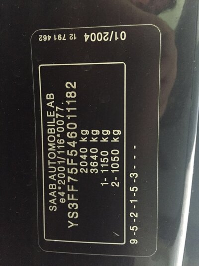

@bella9_3 : Mach mal bitte ein Bild vom Typenschild B-Säule und schick es mir per PN, dann gucke ich im EPC nach der entsprechenden Teilenummer ……
hallo Thomas, hier das Typenschild und danke für deine Hilfe
Peter
@bella9_3 : Die Teilenummer ist 12790054........
