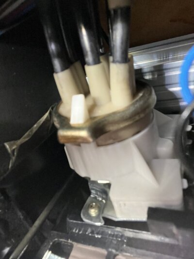

Dieser Vakuum Verteiler hier hing runter. Das könnte tatsächlich durch das Kabelziehen passiert sein, wenn er nicht richtig arretiert war. Ich habe ihn wieder drauf gesteckt, was ein ganz schöner Akt war. Silikonspray hat geholfen.
Der darauf folgende Startversuch war erfolgreich. Habe es mehrmals versucht. Er springt wieder an. Das ist doch verrückt. War also gar nichts elektrisches. Sondern es konnte sich kein Unterdruck aufbauen. Es gibt ja wohl einen Unterdruckschalter, der am Steuergerät angeschlossen ist. Wahrscheinlich denkt sich das Steuergerät: "Ohne Unterdruck spritze ich hier keinen Kraftstoff ein!"
Kann es das gewesen sein? Oder habe ich einen Wackelkontakt. Und er springt jetzt vorübergehend an und demnächst wieder nicht mehr?!?
Und andere Frage: Ich habe irgendwie das Gefühl, dass er erst anspringt, wenn ich den Zündschlüssel wieder von Start zurück auf Drive federn lasse. In dem einen Moment zündet er. Bei 3 Versuchen war das zweimal so. Was ist das denn wieder??

Wie das mit der Verbindung zum Heizungsgeschläuch zusammenhängt weiß ich momentan nicht, aber ohne diesen Unterdruck springt er nicht an.
