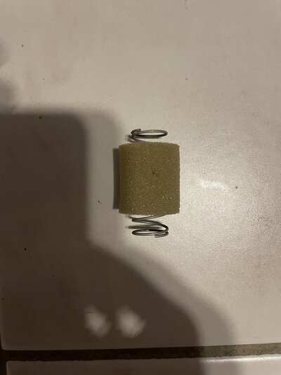

Hallo liebe Forumsgemeinde,
Bei meiner Gangschaltung kam mir neulich der Schaltknauf entgegen.
Leider fehlt seitdem (oder schon immer?) die wohl darunterliegende Feder.
Bitte wüsste jemand die Teilenummer oder hätte sogar eine Bezugsquelle ? Ich habe gehört, das gute Stück gäbe es nicht mehr überall ?
Danke wie immer und viele Grüsse

Teilenummer Feder 55558082
Top, danke. Ich hatte befürchtet, dass es dieses Teil ist… Leider überall ausverkauft. Mal sehen, vielleicht hat ja der Kollege noch eine Feder über.
Wenn nicht, miss ich den Ring halt manuell bewegen
Danke auf jeden Fall fürs Checken
Kein Problem, immer gerne..........
Moin, sollte die Richtige sein.
Wenn Interesse, dann PN bitte.

Guten Morgen,
Ein ähnliches Problem habe ich auch, nur dass meine Feder noch vorhanden ist.
Mir kam der Schaltknauf gestern mal wieder entgegen, trotz dass ich ihn mit ein paar Tropfen Sekundenkleber fixiert hatte.
Wie hast du deinen Schaltknauf fixiert?
Ich frage mich, warum man da kein Gewinde drauf gefertigt hat.
MfG
Guten Morgen,
MfG
Der Händler hat « vorsichtig » etwas Zweikomponentenkleber draufgeschmiert (damit man das Ding im Zweifel eben doch wieder abgekommt, falls erforderlich).
Viel Glück
