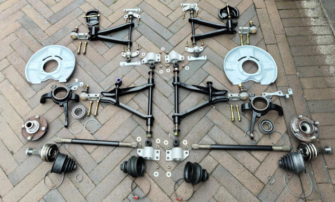

Ich habe bei meinem 99 Turbo die Vorderachse komplett überarbeitet und neue Gummilager (original SAAB / BOGE) verbaut.
Ausserdem die Lesjöfors Tieferlegungsfedern (20mm beim Turbo) verbaut.
Reifen sind 195/60R15 auf Inka Felgen. Keine Servolenkung.
Habe erstmal die gleiche Dicke Shims verbaut wie er vorher war, bin mir aber sicher, dass da noch was zu tun ist.
Soll ich die Werte aus dem Handbuch übernehmen oder gibt es eine Empfehlung (wie beim 9o1) womit der Wagen besser läuft?
Werksangaben:
Nachlauf: +1 +-0,5
Sturz: +0,5 +-0,5
Vorspur: 2 +-1mm (an der Felge gemessen)
Hier die Achse in allen Einzelteilen:

Sehr aufmerksam, ich habe in der Tat die Achsschenkel der 83+ Baujahre verbaut, nachdem ich blass geworden bin, wie schwer es ist gute Radlager für die alten Achsschenkel zu bekommen. Ferner reizte mich die deutliche Gewichtsreduzierung und der einfachere Aufbau der moderneren Konstruktion.
Eine meiner Meinung nach stil-konforme Tuningmaßnahme. Die Altteile sind sandgestrahlt im Ersatzteillager archiviert.
Ja, ich persönlich finde das es ein sinnvolles Upgrade ist. :top:
...und ich persönlich kann da gar kein Upgrade erkennen.
Die Bremse ist gleich, bis auf die Radnabenadaption, Radlager ist in der alten Version Dickwandiger und erwiesenermaßen deutlich haltbarer....und die Radnaben ab 81 neigen zum Verschleiß im Lagersitz, was zu lästigen Vibrationen führt, Ersatz kaum zu beschaffen. Die alten Naben kennen dieses Problem konsdtruktionsbedingt nicht. Also eher Downgrade.
Da das Zeug gerade verfügbar war sehe ich da nur den Weg des geringsten Widerstandes. ...aber jeder wie er meint.
