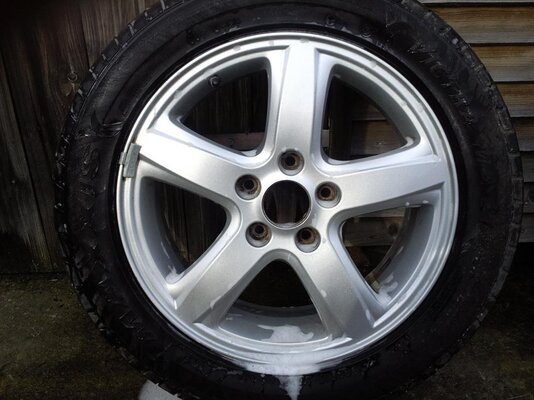

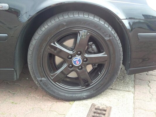

hallo,
ich habe ja auf meinen 9-5er die 6,5x16 5 Speichen Design (Foto weiter unten) wo ich leider die ET nicht weiß.
Diese stehen mir aber zu sehr nach innen. Also kam ich auf die Idee Spurplatten!
Nur wie messe ich richtig welche Spurplattengröße ich verbauen kann ohne das der Tüv meckert?Ich sollte dazu sagen das ich 225/50 r16 als Reifengröße habe.
MFG

So hatte mal beim Reifenwechsel gemessen!
ich kam auf 20mm Platz zwischen Reifen und Kotflügel-Innenkante! Das macht mit -5mm für die Freigängikeit 15mm pro Seite bei meinen Felgen und 225 Bereifung;-)
Naja, damit steht fest, daß du längere Radbolzen benötigst, da es das geschraubte System DRM von H&R erst ab 20mm gibt.
Oder du findest noch 5 mm.
die werde ich wohl nicht mehr finden!Außer man bördelt oder ich ziehe 215 Reifen rauf;-)
