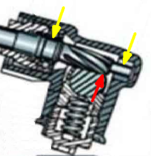

Wenn ich sicher beurteilen könnte, dass das Pinion Shaft Kit (20) und das Kugellager (24) ca. 10000 N schadlos verkraften, hätte ich keinerlei Bedenken, die Warnhinweise des Herstellers als substanzlos abzutun.
Bei 90 Nm Anzugsmoment wirken am roten Pfeil ca. 10 kN. Das Lösemoment einer verstemmten Spurstange kennt keiner, dürfte aber höher sein. An den gelben Pfeilen muss das abgefangen werden. Beim 9k ist unten ein kleines Kugellager (24).
Z.B. ein 6002, was da ungefähr passen könnte, hat eine statische Tragzahl von <3 kN. Auch wenn da nicht unmittelbar etwas wegbricht, ist eine Beschädigung hier wahrscheinlicher als keine Beschädigung.
1743157042732.png Quelle
Das ist keine Saab Lenkung. Soll nur grob zeigen, wo die Kräfte wirken.
Es geht hier nicht um "hören wollen" im Sinne von Rechthaberei, sondern um technisch gut begründete Sorge und Vermeidung möglicher schwerer Folgen für dich, deine Familie und weitere Verkehrsteilnehmer.
