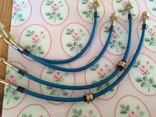

Jetzt kann man die Leitungen gegen Aufpreis mit unterschiedlichen Umhüllungen kaufen (so eine Art Gewebe in unterschiedlichen Farben oder Gummi).
Da mir die Optik egal ist, würde ich auch die unummantelten Leitungen kaufen.
Gibt es, neben der Optik, Gründe FÜR die ummantelten Leitungen? Scheuerschutz?

Die Ummantelung bietet einen zusätzlichen Scheuerschutz und in schwarz paßt es auch optisch gut.

Ich hab die mit dem Gummi Überzug, passt einfach optisch besser in der 99er....
Ich habe meine von Fischer mit Ummantelung gekauft da die 10€ (für alle 4) sicher nicht verkehrt investiert sind. Farbe war mir eigentlich egal ich habe die genommen die am schnellsten lieferbar war.
Meine sind von Spiegler……mit transparenter Ummantelung……
