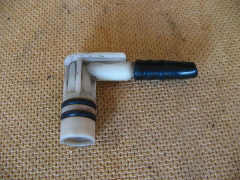

...da sitzen also diese beiden Winkelleitungen, die sehr gerne abbrechen, wenn da etwas gewechselt wurde, bzw. einfach dran gezogen wurde zum Ausbau.
Aussehen sollten sie ungefähr so - schön 90° und bündig verschlossen:
Das ist aber ein defektes Ventil.
Da fehlt der "Rückschlag" Einsatz.....
