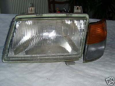

Manchmal lohnt es sich wirklich, alte Threads zu suchen...nochmal fast dieselbe Frage: paßt dieser Scheinwerfer bzw. dieser Blinker (um den gehts nämlich eigentlich) auf meinen 89er CC? Ist aus einem 9000, nicht näher spezifiziert, von 04/91.
Dachte immer, daß die Flachschnauzer alle die Blinker nicht mehr geteilt (unten Standlicht, oben Blinker) hätten, aber der Thread hat mir dann doch zu denken gegeben.

Moin,
> dann wird es ein Schrägschnautzer gewesen sein, egal ob CD oder CC
> Deiner ist ein Gradschnautzer
>> paßt nicht
Was Du mit Flachschnauzer meinst, verstehe ich nicht zu 100% (CS-Modelle?). Aber sowohl Grad- als auch Schrägschnauzer bei den CCs sind zweigeteilt ...

Ein Bild von der Seite wäre hilfreicher gewesen, oder von oben.
Sieht aber nach Blinker und Scheinwerfer eines Schrägschnauzers aus.

Ich meinte, daß die CC evtl. die gleiche Schnauze bekommen haben wie die CS bei der "Modellpflege" - war dann wohl doch nicht so.

Es ist ganz eindeutig zu erkennen und zwar haben die Schrägis ein anderes Innenleben, erkennt man an den "Keilen" im Reflektor, hab das obere Foto mal markiert, ist also eindeutig ein linker Scheinwerfer + Kombileuchte eines Schrägis, passt bei Stef also nicht!

War ja auch meine Vermutung...
Erkennt man auch daran, dass die SWW nicht am Scheinwerfer sind. (Könnten nat. auch bei der Steilversion abgebaut sein..)
Geht auch gar nicht mehr um Stef....was sind SWW? Scheinwerferwischer?
