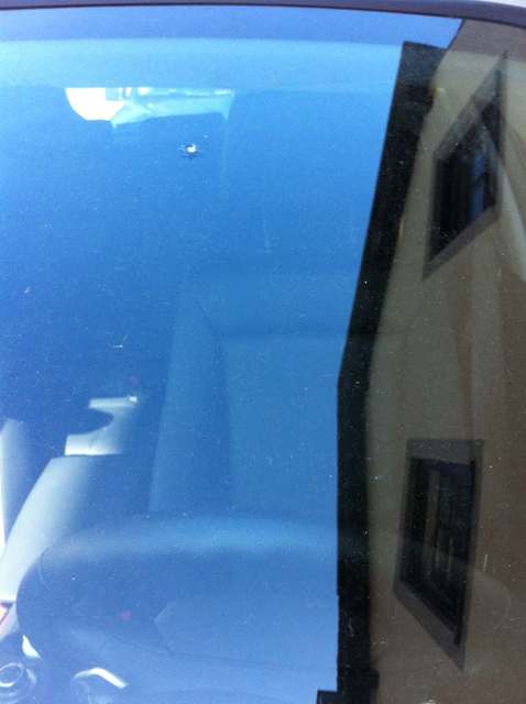

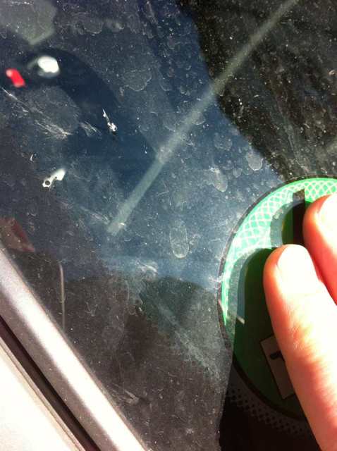

Muss diesen Monat zum Tüv und habe vor dem morgigen Termin zwei Steinschläge eingefangen.
Kann man damit hinfahren und es drauf ankommen lassen, oder soll ich lieber gleich tauschen lassen um eine ohnehin anfallende Wiedervirführungsgebühr zu sparen?
Der eine Schlag ist im Sichtfeld des Fahrers und sternförmig < 1 Pfennig, der andere ein 1cm Y-Riss 5cm vom rechten Rand entfernt.
hinfahren, am besten zu einem Werkstatt-TÜV. Wenn der Prüfer den Wagen nicht selbst hineinfährt, kann es sein, dass es übersehen wird. Ist mir auch schon so ergangen. Zwei Jahre später hatte ich dann Pech und der alte Steinschlag wurde entdeckt....
Ist leider kein Werkstatt-Tüv sondern ein Prüfzentrum. Im Prinzip sehe ich es ja ein, dass so ein Riss gefährlich werden kann, aber die hier verändern sich auf Fingerdruck nicht, und wenn ich ne neue Scheibe reinmachen lasse, habe uch garantiert nächste Woche wieder einen Steinschlag. Kann man arm werden.

Je nach Größe des Defektes ist es entweder ein ERHEBLICHER MANGEL oder gar ein Mangel der das KFZ VERKEHRSUNSICHER macht.

Der Schaden auf dem oberen Bild wird vermutlich nicht „übersehen“ werden.
Ganz grober Anhaltspunkt: Die Scheibenwischer müssen das gesetzliche Sichtfeld überstreichen, Steinschläge im Wischfeld sind also „nicht gut“.
Und, so albern die Carg***s-Werbung auch ist, ein falsches Schlagloch oder große Temperaturunterschiede lassen die Scheibe an der Stelle reißen. Ist vielleicht nicht akut gefährlich, aber es passiert garantiert in einem ungünstigen Moment und man verjagt sich gehörig.

Der Steinschlag auf der Beifahrerseite ganz am Rand sollte kaum interessant sein, den anderen halte ich fuer heftig im Sichtbereich. Du kennst die DIN A4 Blatt-Methode?

Ist ein BMW 1er, mein 9000er macht wenig Ärger. Der 1er kassiert einen Steinschlag nach dem anderen. Keine Ahnung wieso. Das mit din-A4 habe ich gelesen. Der Sichtbereich ist dann wohl betroffen. Die Stelle ist etwa 10cm vom oberen Rand entfernt.
Im Bereich des Tüv Rheinland wollen sie für die Nachprüfung so etwa 20 Euro, weiß nicht mehr genau. Scheibentausch kostet auf jeden Fall 150.
Dann werde ich den Termin wohl besser absagen und tauschen lassen.
