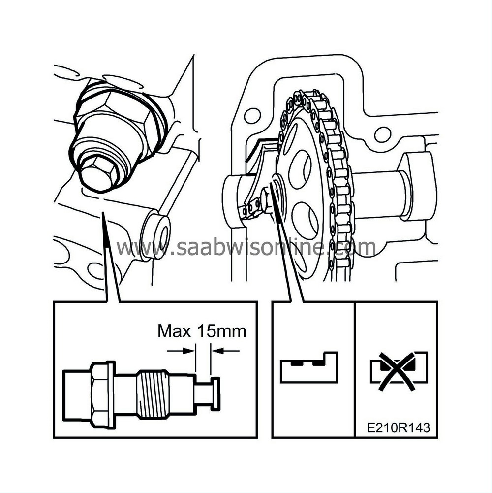

Okay. Du kannst den Zustand auch über den Kettenspanner feststellen. Dazu gibt es irgendwo hier im Forum eine Anleitung.
Kurzform:
Die kleine Schraube SW12 mittig am Kettenspanner zuerst raus drehen, dabei die Feder und den Plastikstempel nicht verlieren.
Dann den Kettenspanner selbst (SW28?) heraus drehen und dann das Maß, wie weit der Stempel heraussteht messen. Das darf einen bestimmten Wert, den ich gerade nicht zur Hand habe, nicht überschreiten. Man kann auch gucken wieviele Rastenasen noch "übrig" sind für weiteres Ausfahren. Das sollte man nicht ausreizen.
Für den B2x4 tu ich mich immer schwer, eine Angabe zu finden - beim B2x5 sind 15 mm angegeben, und ich sehe keinen Grund, dass das beim B2x4 so viel anders sein soll...
Wobei das nur eine Aussage über die Steuerkette ist, die Kette der Ausgleichswellen ist nahezu nicht kontrollierbar. Wird ist aber vermutlich ähnlich verhalten.

Ölwanne ab und schauen, ob sich die Kette schon vom Ritzel abheben lässt - dann ist sie wirklich völlig fertig.
Das scheint der beste Weg, erstmal nachschauen ( lassen ) was wirklich gemacht werden muss, bis dahin beim Fahren ruhig angehen lassen ( wie immer ).

Flemmings Hinweis auf die AGW-Kette ist absolut berechtigt - das Problem ist hier vor allem, dass die lose Kette am Steuerdeckel streifen und hier die Wand des Ölkanals zur Ölpumpe durchschleifen kann! Dann hast du deinen Motor auf Schlag richtig kaputt!
Und das ist keine theoretische Möglichkeit - ich habe hier aus meinem Teilespender so ein Exemplar stehen!
(Ja, das hat schon mal jemand geschweißt, und darauf gibt es neue Schleifstellen! :eek:)
Ich würde als erstes mal Eriks Hinweis nachgehen und den Kettenspanner prüfen. Und auch den Ventildeckel mal runter nehmen (in sauberer Umgebung damit da kein Dreck von oben rein kommt). Das ist relativ einfach zu erledigen (wenn man sich an die richtige Reihenfolge hält, insb. beim wieder Montieren!) und schließt den Spanner selber (nicht das der ständig kaputt ginge) und die Führung im Deckel als. Und man sieht ob die Kettenglieder schon schräg laufen. Und dann weiter sehen.
