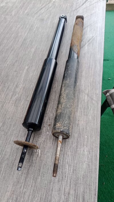

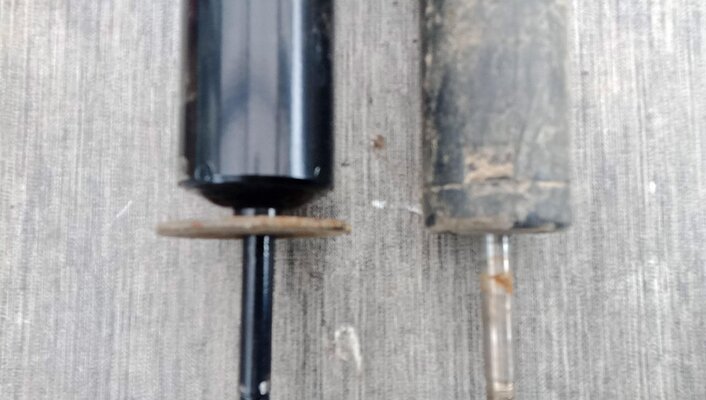

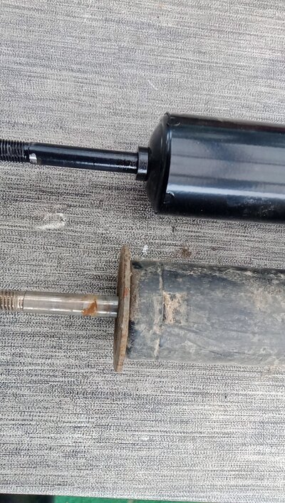

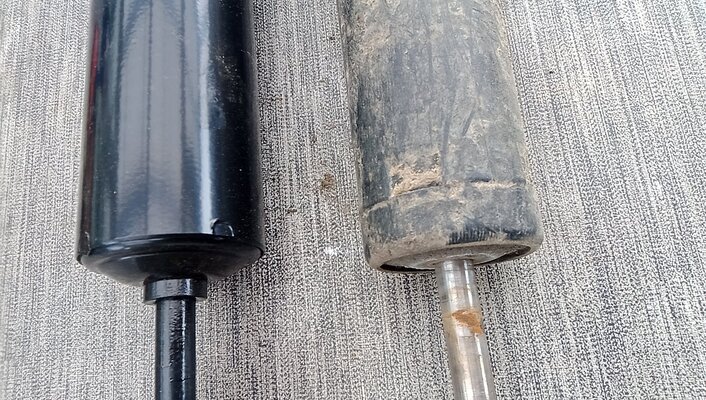

ich habe gerade neue Stoßdämpfer für hinten (2000er Coupe) bekommen und wollte diese einbauen.
Die Länge, die Aufnahmen, etc das passt alles, nur der obere Teil, bei dem original eine Unterlagsscheibe "flach" aufliegt, sieht beim Neuen etwas anders aus.
Ich könnte ihn jetzt sowohl mit der Unterlagsscheibe als auch ohne diese einbauen. Siehe Bilder.
Kann mir jemand sagen, wie das gehört?

Ich baue die immer mit der Scheibe ein. Die gehört da hin, stützt den Gummipuffer ab.
Was für ein Hersteller sind denn die neuen?
Stark SKSA-0130132.
Sie sind inzwischen erfolgreich eingebaut und passen hervorragend.
Nein, neue Gummis waren nicht dabei.
Aber die alten Gummis waren noch top.
Stark SKSA-0130132.
Das stellst du eine Frage, baust die Teile ein und erwähnst nicht, wie du es nun gemacht hast...
Tss, tss...
Die Scheibe nur auf dem kleinen vorstehenden zylindrischen Teil des Dämpfers abgestützt, das stelle ich mir jedenfalls nicht so gut vor...
Na ich habe sie so eingebaut wie Eric es auch gemacht hat.
Geht indirekt aus meinem danke an ihn hervor.
