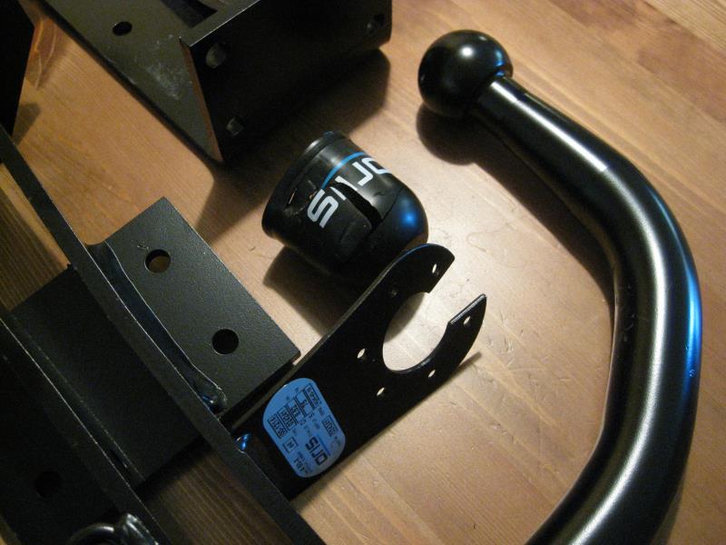

(*) Obwohl auch die weit billigeren, aber nur für die Limousinen geprüften und zugelassenen Haken passen würden, wollte ich keine AHK ohne Betriebserlaubnis. Es musste also eine auch für das Cabrio zugelassene Bosal 024-241 oder die baugleiche Oris 024-241 sein. Sogar die Montageanleitung ist dieselbe, obwohl die Oris billiger als die Bosal ist. Einziger Unterschied: Der Druck auf der Schutzkappe des Hakens. Wobei die Kappe bei meiner AHK gegen das Befestigungsblech für die Elektrik gedrückt hat und eh kaputt ist, siehe Bilder. Nun ja, macht nichts. In Deutschland war nach tagelangem Suchen der günstigste Preis ohne E-Satz 220 €, während ich bei einem niederländischen Händler inkl. Versand 142,71 € bezahlt habe. Den 7-poligen E-Satz mit Blinküberwachung hatte ich schon vorher als NOS für 20 € von Privat gekauft.

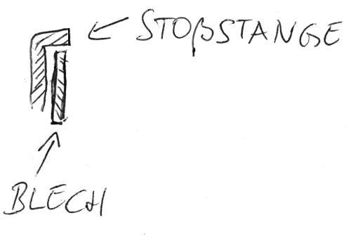

Nach dem, was ich finden konnte und gelesen habe, erwarte ich so etwas (die linke Seite von oben gesehen):

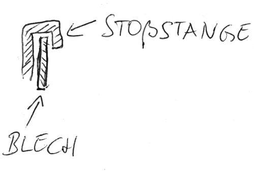

Bei Bantansais Beschreibung eher so etwas:
Kommt das hin? Dann wäre es ja recht einfach.

passt, Du musst am Radhaus nach aussen bekommen, selbsterklärend.
Dann außen halten, damit beim nach hinten weg ziehen nix zerkratzt.
Es ist eigentlich recht einfach und allzuviel Kraftaufwand ist auch nicht nötig. Nachdem man die Seitenteile etwas nach aussen gezogen hat um sie am Radlauf frei zu bekommen, wird sie einfach nach hinten abgezogen. Dabei sitzen die Seitenteile mit je zwei angegossenen Finnen in einer Führung und ziehen sich dabei ebenfalls nach hinten heraus (Edit: Umformuliert, da vorher missverständlich). Das ist die Sicherung gegen Flattern der Seitenteile. Wenn Du dich unter das Auto legst, kannst Du diese Führungen links und rechts von innen sehen.
Also, raus gehts einfach mit etwas Schmackes nach hinten, bei der Remontage muss man darauf achten, dass die Finnen wieder greifen, sonst spreizt die Stoßstange seitlich ab.
