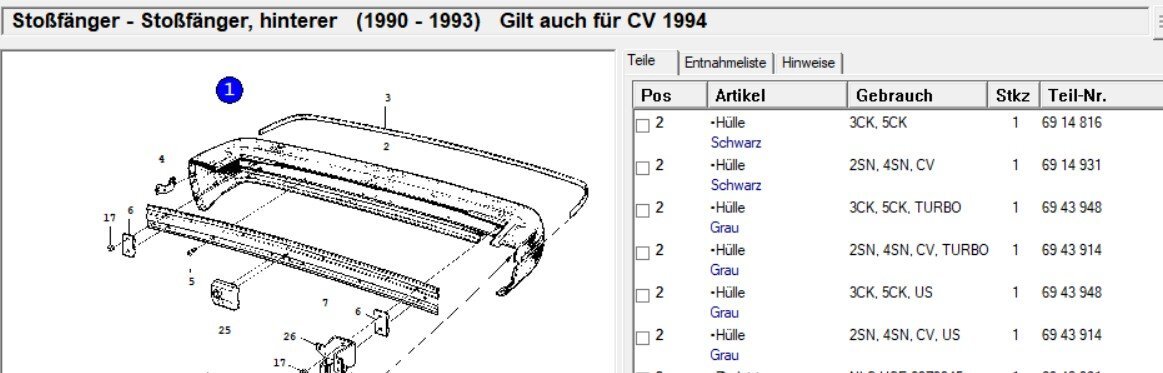

Unterschied Stoßfängerhäute:
https://saab-cars.de/threads/900-16s-stossstange-hinten-neue-gebrauchte-ode.3749/#post-1560876
Das EPC listet auch noch US-Varianten auf. Keine Ahnung, was da anders ist.
