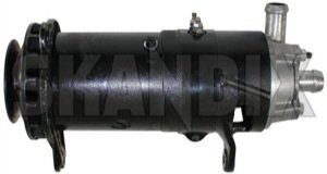

Hallo, hat jemand einen Schaltplan mit mit Anschlussbelegung der Lichtmaschine im 2 Takter (die mit angeflanschter Wasserpumpe von Bosch) an den Laderegler.
Bei mir lädt die revidierte Lima die Batterie nicht.
Gibt ja wohl auch noch Tricks, sie zu aktivieren.
Evt. ist aber auch der Laderegler/Laderelais defekt.
Suche vorsorglich Ersatz.
Vielen Dank für die Hilfe
Viele Grüße
Christoph

Christoph,
wenn du mal die Seriennummer postest kann ich die betreffenden Teile des Schaltbildes inkl. Kabelfarben rauskopieren.
Ich finde das sonst etwas unübersichtlich. Es sind drei Pläne mit unterschiedlichen Kabelfarben: bis 30200, ab 30201, US Export.
Also mit Sicherungskasten mit 12x 8A Sicherung?
Das Originalrelais/Laderegler ist schon lange nicht mehr lieferbar (RS/PB 160/12/1)
Eventuell gebraucht unter Bosch 0 190 215 003
Ersatz ist folgender: Bosch F026 T02 202
Der Ersatzregler ist bis 14V und 20A, das reicht für den 160W Gleichstromgenerator
Ich würde aber erst einmal messen wollen. Oftmals klemmen auch nur die Kohlebürsten.
Sollen zwar nur alle 30.000km geprüft werden, aber den langen Standzeiten...

Der hat auf jeden Fall schon die 12er Sicherungsleiste ... da aber 1992 in Schweden restauriert, können auch andere Sachen verbaut sein, als die Seriennr. hergibt. Laderegler war aber wohl der Original.
Ich schreib dir noch was privat ...
