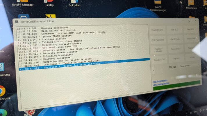

ich wollte heute meinen B207E auf B207L flashen. Habe die Daten auch mit Trionic Can Flash ausgelesen und dann per T8 suite entsprechend angepasst (Wizard).
Beim Flashen ist er dann stehen geblieben bei Partition erase (siehe Bild). Es tat sich für 30min nichts. Habe dann abgebrochen.
Ich hatte mich an die Klonanleitung von @DL_SYS gehalten und den Trionic Flasher so konfiguriert. Kann man da noch etwas retten?
Das Backup aus dem Steuergerät habe ich natürlich.
Ich könnte mir so in den Hintern beißen...

Was ist wenn du es nochmal versuchst, geht das?
Hast du den Treiber vom OBD- Stecker richtig eingestellt?
Genau, nochmal versucht einen neuen Flash zu starten?
Ich kenne das so, daß Steuergeräte meistens im Flash-Modus hängen bleiben wenn der Flash abbricht / nicht abgeschlossen wird. Versuch macht kluch.
Ich hatte es nochmal versucht. Leider wird die ECU nicht mehr erreicht bzw. ist nicht mehr erreichbar.
Den Adapter hatte ich gemäß Hirschmann/Koxha Seite konfiguriert. Das Auslesen funktionierte problemlos.
Ich habe mit Hirschmann/Koxha Kontakt aufgenommen und meine ECU kurzerhand eingeschickt. Ich hoffe, sie können es retten.
