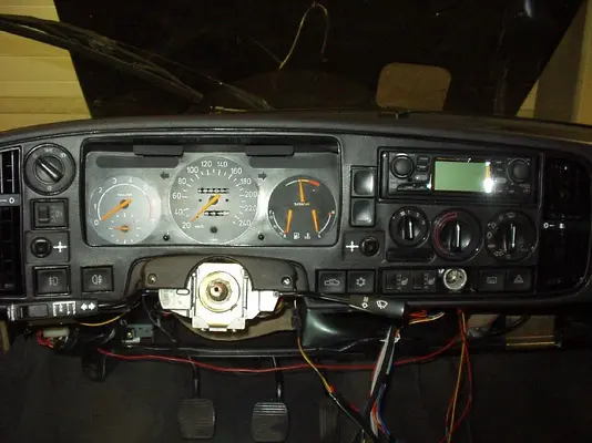

1992 hat ein anderes Design und passt nicht (optisch) in deine Armatur.

Ab MY '92 haben die Instrumente eine etwas andere Optik.
Wenn ich mich recht entsinne, haben die alten Punkte und die neuen Striche an den ungeraden Zehnern.
Aber mehr Unterschiede fallen mir da gerade nicht an. Bei den beiden anderen Instrumenten, insbesondere dem DZM, ist der Unterschied deutlich größer.
die Punkte und Striche sind an den gleichen Stellen, wie an meinem Instrument. Auch der DZM ist optisch identisch. Unterschiede wären mir gegebenenfalls auch nicht so wichtig, wenn das Teil den von den Anschlüssen passt.
Wenn bei Dir die org. Instrumente aus 88 verbaut sind, und das andere Teil tatsächlich aus MY 92 stammt, ist dies nicht möglich.
Unter http://16s.de/Main/meine/Semmel/img/05100901.JPG siehst Du z.B. ein KI mit der neuen Grafik.

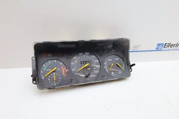

Und hier bei eBay siehst Du ein altes KI: https://www.ebay.de/itm/335451499053
Das eine ist hier mit und das andere ohne LD-Anzeige, was aber ansonsten keine Rolle spielt. Schaue einfach am Tacho und DZM.

Der angebotene Tacho ist offenbar nicht Bj 1992, weil er dem alten Design entspricht (so wie mein Teil).
