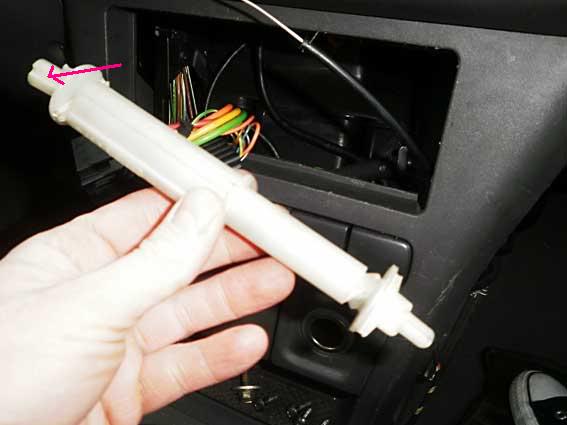

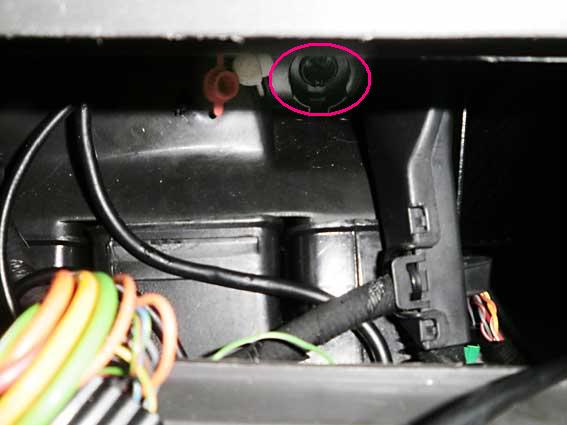

...von rechts nach links, von vorn nach hinten, von oben nach unten...oder wie?:smile:
Aus, aus, austauschen :smile:
Hatte das Phänomen an meinem alten 16S, meine aber, das Nachfetten half (weiß es nicht mehr genau).
Meine Meinung: wenn man es schon mal freilegt, kann man es auch tauschen.
...tauschen - aha - und womit...??? mit einer neuen welle...??? schön, wenn du noch eine liegen hast...:rolleyes: meines wissens nach nämlich auch nicht mehr neu zu bekommen...
da lässt sich schon was finden..da bin ich mir ziemlich sicher:cool:
