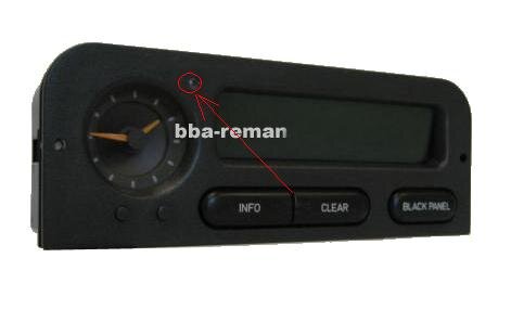

das hier Photozelle für Beleuchtung:
Leute, Ihr braucht doch einfach nur mal das SID anschauen und in die Bedienungsanleitung vom Auto gucken. Beim SID 2 zum Beispiel sitzt die Fotodiode hinter dem kleinen transparent abgedecktem Löchlein oberhalb der Uhr. Finger drauf zum testen...

Ach ja... das Ganze als Ergänzung zum Beitrag von bantansai, der das schon so richtig vorbrachte, siehe Foto.
...sitzt die Fotodiode hinter dem kleinen transparent abgedecktem Löchlein oberhalb der Uhr. Finger drauf zum testen...
Hm, ich glaub du meinst die für die Klimaanlage/Regelung.
Sorry Leute, ihr habt ja alle so recht!
So kann man sich selbst täuschen - beim Abdecken des Sensors auf dem Armaturenbrett vor der Windschutzscheibe mit der Hand muss ich den Sensor im SID mit beschattet haben, und war so der Meinung, beide Sensoren wären dort untergebracht (dass er die ACC regelt, war mir schon bewußt). :redface:
