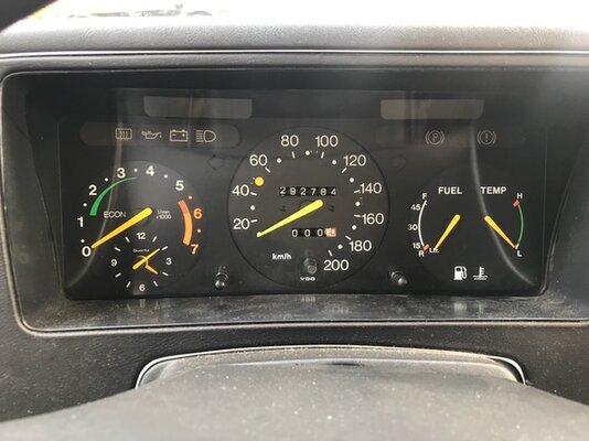

es geht um meinen 900er. Er hat die FIN YS3AB35J1K7005499. Der Kilometerzähler und Tageskilometerzähler sind defekt (laufen nur sporadisch, mit mittlerweile sehr großen Pausen). Alle anderen Funktionen sind ohne Probleme.
Ein Bild vom Tacho (von vorne, ist nämlich noch nicht ausgebaut) hänge ich an.

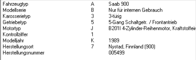

Ok, also schon erstmal ein 89er MY, womit Gerald wohl unabsichttlich völlig richtig lag:
Dann sollte es, wenn es ein Deutsches Modell ist, wohl dieser sein:
