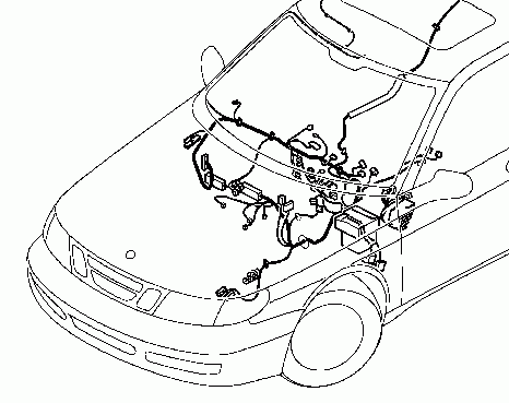

Wo ist das lila Kabel?
Bin auf der Suche nach dem Tachosignal im 9-5 für meine Navi. In hiesigen Thread wurde zwar ne URL mit Hinweisen geliefert, aber ehrlich gesagt mit den Hinweisen
"9-5
9 / 1997 -
Im Sicherungskasten am 43 PIN Stecker, PIN 16, Kabelfarbe violett
9-5
9/1997 -
Im Fußraum auf der Fahrerseite, hinter Hebel für Motorhaube, am grauen 43 PIN Stecker, PIN 16, Kabelfarbe: violett"
konnte ich in beiden Fällen nix anfangen. Habe nen schwarzen, nen großen grünen und einen weißen (hellgrauen?) gefunden.
Kann mir jemand vielleicht weiterhelfen und mir mal'n Tipp geben?

ich denke doch, dass die Signale am ISO-Stecker anliegen?! Zumindest bei unserem 9-5er ist es so, allerdings Bj. 2002. Viele andere Hersteller haben die Kabel mit den Signalen auch schon im ISO-Stecker liegen.

Hallo iceman!
Das ist genau die Info, die ich oben angesprochen habe, aber wie schon gesagt: Ist nicht wirklich klar ersichtlich. Melde mich nach erneutem Extrem-Fußraum-Speleologie-Trip.
Nichtsdestotrotz such ich immer noch das Rückfahrsignal!?
