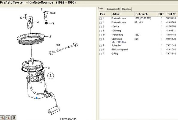

Schon wieder ich,
wenn ich volltanke läuft Kraftstoff aus und das nicht zu knapp.
Kann es sein das es an der Kraftstoffpumpe raus kommt, denn das ist erst seit ich die Pumpe getauscht habe.
Habe eim einbau der Pumpe keinen neuen O-Ring verwendet und mir kam es auch so vor das der alte irgendwie zu groß war.
Vorher war aber alles dicht.
Grüße aus Ulm
Olaf
Schon wieder ich,
Du hast Dir die Antwort bereits selbst gegeben.
Der Tank ist noch dicht.
Danke Klaus, dann werde ich die Dichtung erneuern.
Hast Du oder jemand anderes zufällig die Teilenummer von dem O-Ring?
Vielen Dank!
Dichtung Tank-Kraftstoffpumpe 92-93=41 60 511
