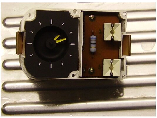

Die tasten R und Info unter der analogen Uhr sind erloschen.(Ich weis es gibt wichtigeres). als ich versuchte das Teil zu zerlegen, bin ich am Deckel gescheitert da der Knopf, mit dem man die Uhr stellt, sich nicht lösen ließ.Wie komme ich denn dann an die Tastenbeleuchtung?. Muß ja machbar sein.

Komplette Uhr ausbauen.
Von hinten aufschrauben.
Sind verlötet..
hab ich ja gemacht aber dann bekomme ich die beider Hälften noch nicht auseinander, da ich den Pinökel der in der Mitte der Uhr sitzt nicht lösen kann.
Guckst Du hier.
Den Knopp in der Mitte einfach "brutal" abziehen....ist nur aufgesteckt...

so es ist geschafft, gleich auf LED umgebaut. Passt super. Und ich hab auch gleich die Stufenschalterbeleuchtung für die Sitzheizung gemacht. Auch LED . Das war fummelig. Beim ersten hab ich gleich mal die Laschen abgebrochen, die die grüne Fassung halten. Und dann einen Lötpunkt auf der Leiterbahn setzten, etc etc. Der Zweite war dann in 2 min gemacht und hat auf Anhieb funktioniert.

welche LEDs hast du verbaut? Quelle? Bilder?
für die Stufenschalter hab ich die 5mm Ultrahellen genommen(weiß) die hatte ich halt,und dann mit 12kOhm den Strom auf ca.7mA begrenzt. Haut hin finde ich. bei Segor.de -LED 5mm weiss 25 Stück 5cd/20mA 15' ultrahell
Für die Info und reset Taste hab ich 3mm in grün (evtl wäre weiß aber besser, evtl. ändere ich das nochmal, benutzt. Lagen auch in meiner Elektronikkiste. Gibts aber auch bei Segor. Den dicken Widerstand auf der rechten Seite auslöten und 250Ohm (für weiße LED) in Reihe geschaltet. Dann hast du an den beiden Tastern jeweils ca. 3,4V bei 20mA.
