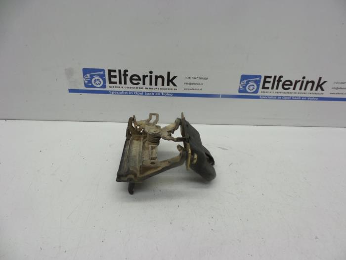

Mit einem guten 2-K-Kleber kann man das ausgebrochene Auge der Aufhängung des Griffstücks wieder rekonstruieren.
Das betrifft allerdings das Griffstück aus Alu - ich weiß nicht genau, wo wgenau bei dir welches Plasteteil gebrochen ist...
Hey Patapaya,
besten Dank. Das Foto bringt mich einen Schritt weiter. Ich war mir nichtmal sicher, wo die Feder genau hingehört. Ich denke intakte Ersatzteile liegen nicht so einfach überall herum. Ich versuch es mal mit kleben.
Nein, guten gebrauchten Ersatz muss man suchen. Elferink ist immer eine gute Adresse.
