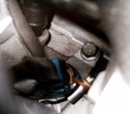

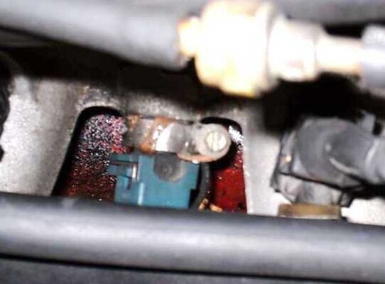

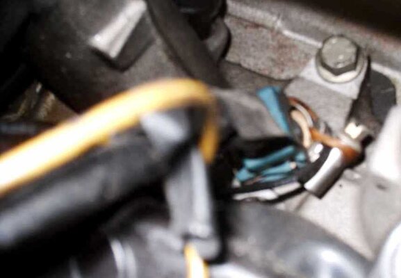

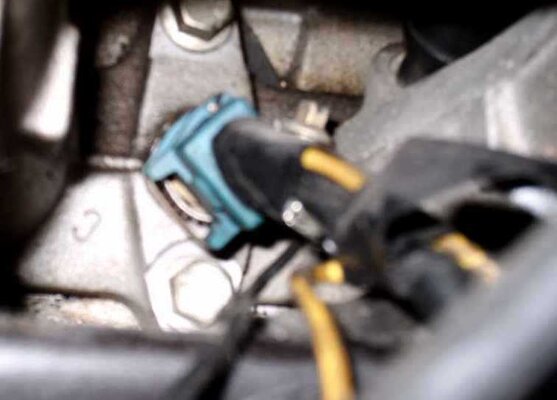

Hier noch 6 Photos zum Sylvester um es knallen zu lassen.
Der Tempsensor kann es wohl auch nicht sein, sonst würde er den betreffenden Fehlercode ausgeben. Sieht unschön auf den Photos aus, erfüllt jedoch seine Aufgabe.

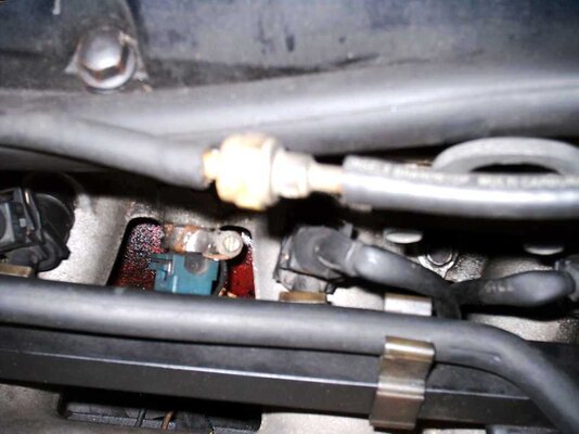

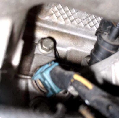

Auf dem 1. Photo zum besseren Verständnis
Sieht man den Klopfsensor und darunter den Öldruckschalter? Ist das richtig?

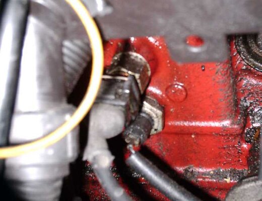

Auf dem 2. Photo nochmal der Tempsensor, wenn ich den heraus schraube läuft mir Wasser oder Öl entgegen. Oder misst der Sensor die Temperatur von Metall vom Ansaugstutzen oder geht der durch in den Block und endet in einer Sacklochbohrung?

Ein Sensor, der die Wassertemperatur messen soll muß ja Zugang zum zu messenden Medium haben. Sonst wäre es ein Metalltemperatursensor. Aber diese Schelle...was soll die tun? Gehört da nicht hin.
Ja,
das ist gefummelt worden....und zwar nicht richtig.
evtl. dreht sich der Sensor und ist somit durch...
Also einfach mal den Sensor (2. Bild, blauer Stecker) wechseln und dann weiter berichten....
...und bei der Gelegengheit möglichst auch alle Öllecks beseitigen....:rolleyes:
