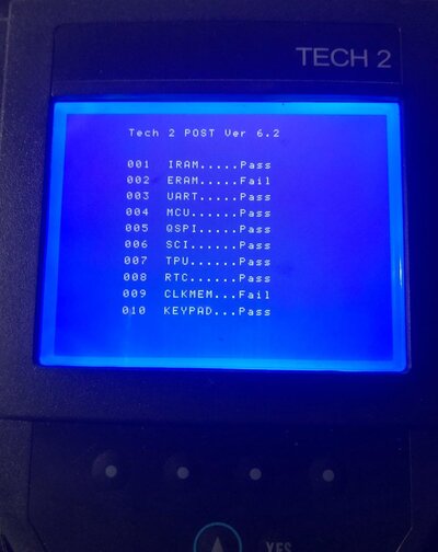

Hallo.
Mein Tech2 hat sich leider verabschiedet. Fährt nicht mehr hoch und zeigt die Meldung wie auf beigefügtem Bild. Danach verschwindet die Schrift und das Tech2 läßt sich nur noch ausschalten.
Ist der ERAM Fehler auf eine defekte PCMCIA Karte zurückzuführen?
Kennt sich jemand damit aus und kann mir weiterhelfen.
Der CLKMEM Fehler ist erst nach Tausch der leeren internen Batterie aufgetaucht. Vorher war der RTC Fehler da, der allerdings keine Beeinträchtigung auf die Funktion hatte.

….so wie ich das in einem anderen Forum gelesen habe, scheint der Fehler bei der Karte zu liegen
Hast du keine zweite Karte zum Testen?
Ich habe zwei Karten (148.000 und 44.000). Mit Beiden funktioniert mein Gerät nicht. Die 148.000er hat aber in einem geliehenen Gerät funktioniert.
Das beträfe aber nur den RTC (real time clock) Fehler. (Nebenbei es gibt Tech2 die wohl einen Jahr 2012 Fehler haben. Also Datum 30 jahre zurück stellen).
Zum ERAM findet sich wenig. Außer mal das es external RAM heiße solle. Irgendwo mal der Hinweis, dass jemand den Fehler durch Nachlöten des PCMCIA-Sockels (der für die Karten) beheben konnte.
Der Sockel wäre auch mein erster Kandidat...also das Ding mal aufschrauben, Lötkolben schwingen und schauen obs besser ist.
Danach gehts wieder mit den RAM-ICs...kann man beim Tech2 prinzipiell noch mit dem Lötkolben machen, würd ich persönlich eher mit Heißluft machen bzw. machen lassen.
Keine Ahnung mehr, welchen Fehler ich damals hatte. Aber nachdem mir das Dingens mal runter gefallen war, half auch erst das Nachlöten an der Stelle, die Kiste wieder zum Mitspielen zu bringen.

Der ERAM Fail verschwindet leider auch mit Nachlöten nicht. Andere Karten helfen auch nicht.
Hat jemand noch eine Idee oder kennt jemand, der das Tech II reparieren könnte? (Original GM)

Da ist ja noch eine Stützbatterie drin, CLKMEM hat ja auch ein Fail. Vielleicht hängt das interne Systen mit der Uhrzeit zusammen. Die Batterie hat jedoch noch 3V wie sich das gehört.
zum CLK-Fehler hatte ich was verlinkt.
ERAM = RAM auslöten und neuen reinlöten, dann funktioniert das wieder.
