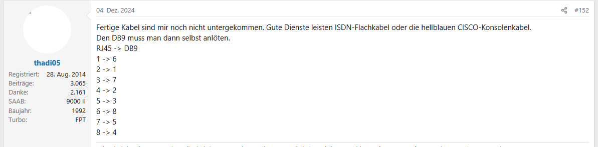

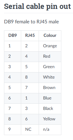

1. Kann mir jemand die Pinbelegung durchmessen, damit ich mir das Kabel selber löten kann?

Danke für die Pinbelegung und für den Explorer.

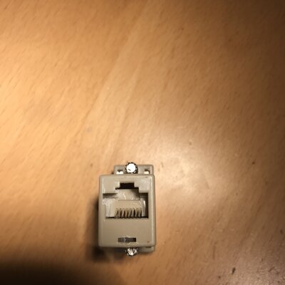

Werde jetzt mal mein glück versuchen. Muss ich schauen, dass ich die Karte in das Linear Flash Format bekomme, oder macht das der Explorer, wenn ich da ein Bin-File drauf schiebe.
Mein Tech2 macht aktuell auch mit den Opelkarten nix. Er initialisiert, zeigt dann kurz den Fehlerbildschirm an (alles ok) und danach kommt nix... oder muss zwingend ein Auto angeschlossen sein. Hab den Tech gerade hier auf dem Schreibtisch mit 12v Versorgung liegen.

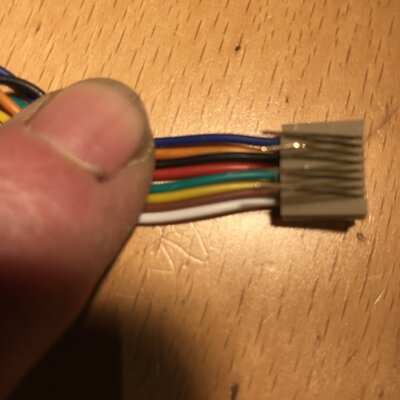

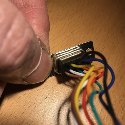

Ich kann berichten: es funktioniert! Aus irgendeinem Grund funktionierte die alte Opel Karte nicht (mehr).
Ich habe jetzt heraus gefunden, dass dieses "Linear Flash" keine Frage der Formatierung ist, wie z.b. Fat32 oder sowas, sondern eher eine Bauart der Karte.
Daher habe ich einfach die eh defekte Opel Karte mit dem Saab-Bin beschrieben und siehe da: es läuft!
Vielen Dank an alle für die Hilfe. :hello:
